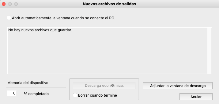

Buenos dias, he realizado los pasos que me ha dicho y después de realizar un recorrido paso los datos
1, en Isaac: no me aparecen datos del recorrido. (adjunto pantallazo)
2, por correo electrónico, mandare recorrido descargado de Garmin conect, en dos formatos para facilitar la labor.
3, para aumentar la información, he detectado que el subidas me da datos de W bajos y en bajadas aumenta cuando tendría que ser al revés.
muchas gracias
pienso que el PP se varia mas por datos de velocidad.
muchas gracias
- Captura de pantalla 2023-12-03 a las 19.34.17.png (26.53 KiB) Viewed 9200 times
